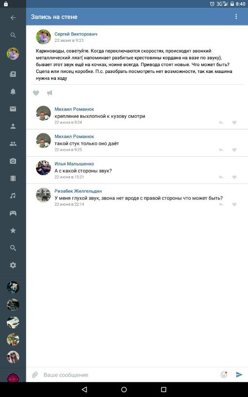

а если идет допустим металический лязг при трогании на первой, но и то не всегда, то он есть то он нет.

после чего началось уже не помню. Но за это время успел заменить полностью привода, ступичные, колодки плюс ремкомплект супортов, направляющие впорядке. Звук не ушёл. За колесо пробовал крутить, звон идёт от коробки, крутит на включённой передаче. Подушка задняя под замену, просто некогда, но звон не от неё. Поэтому изначально и спрашивал: сцепление( слышал, что зенит оно, когда пипец ему приходит) или сама коробка раком пошла. Сам разобрал бы, но времени пока нет
