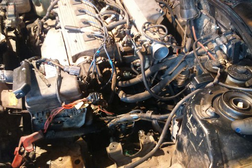

Зделал подарок на 8 Марта для любимой замена сцепления и
Зделал подарок на 8 Марта для любимой замена сцепления и выжемного)
Aonir
спасибо.у меня с места норм едит на скорости походу есть пробуксовки
Тутта
ты на первой да около 5 тыс оборотов и отпусти если буксует то меня, и выжемной. Карзину смотри, и подтеки масло,
3 года с буксующим прокатал. Потом диск обрезало. Зато прикольно, газ в пол и как на автомате поехал. Со светофора брал почти всех)
Это да прикольно, Но вот на трассе хреного на обгон идти будет.А что ппроще коробку сдернуть или двигло скинуть и чем вы сцепу центруете?у меня до этого жигули были так с валами проблем не было для центровки
