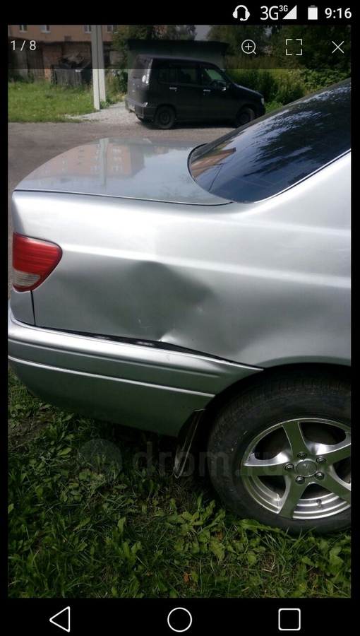

Всем суток, подскажите как можно исправить без автосервиса? буду очень благодарен
Всем доброго времени суток, подскажите как можно исправить без автосервиса? буду очень благодарен.
снимай обшивку багажника, возьми любую автомобильную или мотоциклетную камеру сложи в двое и перемотай, суй между уселителем и крылом и накачивай, вмятина выйдет но жуки остануться
Вы че смеётесь? Какие присоски и горячие воды, споттером надо править и шпатлевать, ребро внутри и довольно прилично
