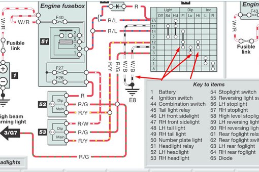

Да и самый главный вопрос: сколько предохранителей стоит на свет? 4 или 2. Потому как были варианты. Там где два-управление идёт минусом.
