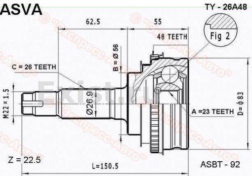

тойота карина е 1995 седан, правильно ли я заказал, говорят количество шлицов
тойота карина е 1995 седан, правильно ли я заказал, говорят количество шлицов бывают разные
Да разные. 97 год, англичанка. Внутренний. Снимал и считал) На той неделе менял, всё подошло. По самой палке могут быть разные.
шансов очень мало, что угадаешь . Надо либо в сборе менять, либо считать )
не не не, аналогично что по вину ты не подберешь крышку трамблера и лямбду, т.к тот же экзист не знает лб у тебя или стд. И по заводу, и вину у нас полуось меняется в сборе .

не знаю. Считай шлицы. Я ж и говорю, что свои считал), думал отдельно трипоид покупать. В итоге купил бу полуось в сборе 97 года. Так, что без вариантов подошло бы. Не угадал бы со шлицами трипоида, поставил бы палку в сборе со шрусами. Вроде как в коробку и ступицу они одинаковы. Разница только в шлицах на палке.Мне на мою полуось трипоид подошёл, поменял только его. Теперь в запасе палка и шрус есть)
