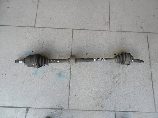

на правом приводе должен стоять балансир, ввиде резиновой болванки. Для него даже посадочное место есть посередине вала.
rstas
или такого вида. А так вообще- дифференциал в коробке походу разболтало. С коробки маслопотеки есть?
