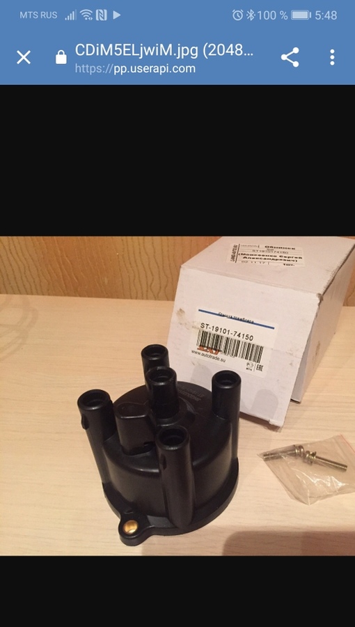

Покупал кто такую крышку? Чёт не могут найти в магазинах, даже у поставщиков
Покупал кто такую крышку? Чёт не могут найти в магазинах, даже у поставщиков нет((((1, 6 97год
bossik32
Искал на днях - в Челябинске будто кончились ! Благо старая ещё работоспособная !
gemaglabin
Есть аналог, именно такого не найдёшь пономеру. Щя поищу. Вот такой себе ставил, все ок.
chonduhvan
У нас в Минске тоже с такой крышкой проблемы... Фиг найти. И под заказ с Москвы не пришло типо закончились. Один умный продаван сказал что эта крышка от англосборки мало их. Поэтому пришлось ставить ту что с усиками.. Менять ВВ провода. НО.. ПЯТЫЙ Провод что на катушку идёт вот с ним маленькая трабла он то под чуть другой контакт пришлось чуть разжимать усики на конце провода садить на катушку и для надёжности хомутом прихватывать чтобы мало ли не слетела.
