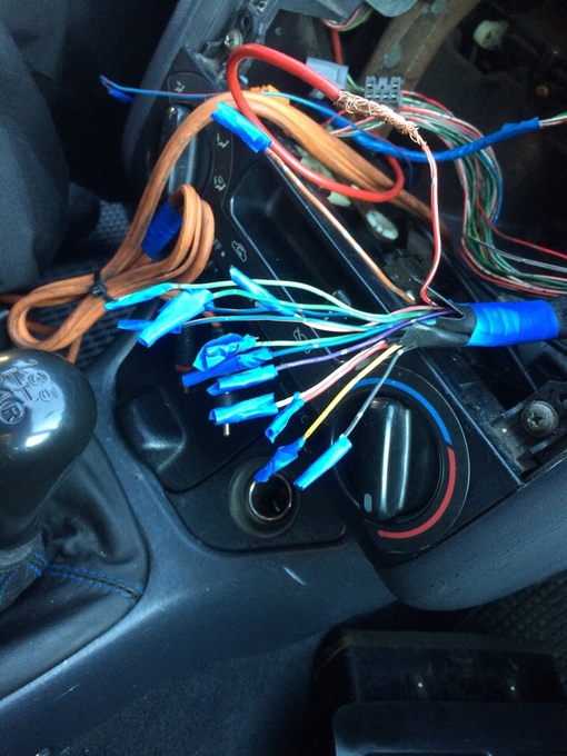

Парни, как правильно подключить
Парни, как правильно подключить?
Для начала хотя-бы тестером динамики вызвони, а то еще УНЧ в магнитоле выпалишь..... Сопротивление димамиков около 4 Ом.
fable543
Динамики по цветам понятно. Типа фиолетывый и фиолетовый с полоской это один динамик. Плюс найдешь. Лучше по фэншую. Выкл зажигание-выключилась магнитола. А то от колхоза чуть машина не сгорела. Началось с магнитолы закончилось обуглившимися фишками в ногах и открытым огнем))
Red Doctor
Подключай как в книге написано, иначе замучаешься зимой АКБ заряжать.
