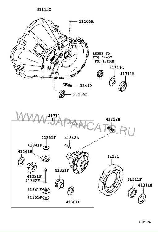

выбивай спокойно обе гранаты, ничего там не развалится. Вот схема диффа тойотовского.
