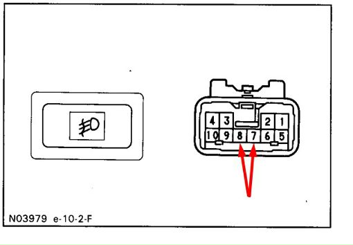

Купил птф - не тот разъём. это ладно, присоединил колхозом проводками, не работают. Есть ли какие предохранители на птф и есть ли различие по пинам на кнопке птф? У меня на фишке 4, на кнопке 7 или 8 (вроде сломан 8)

на форум зайди там всё подробно расписано, вдобавок распиновку кнопки проверишь.на фишке точно не 4 контакта, ты скорее всего перепутал с фаромойкой
У всех штатная проводка, на фишке замкни 7, 8 пин и не забудь включить габариты если под рулем не щелкнуло нет рэле оно бычное, и будет тебе счастье
