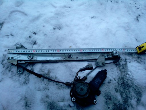

2м продаются.обрезаешь его до 1.7 и потом когда протянешь в конце лишнее обрежешь
вот, как и обещал)
