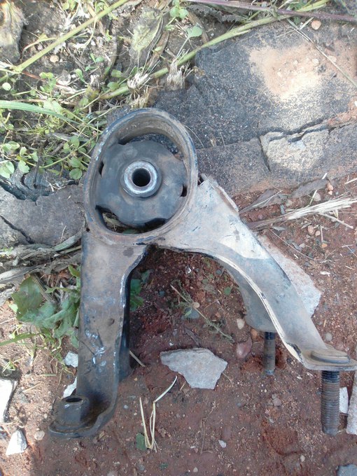

помогло, теперь осталось только найти длинную, я короткой мерял, ещё такую шляпу обнаружил, с "божьим" словом доставал
